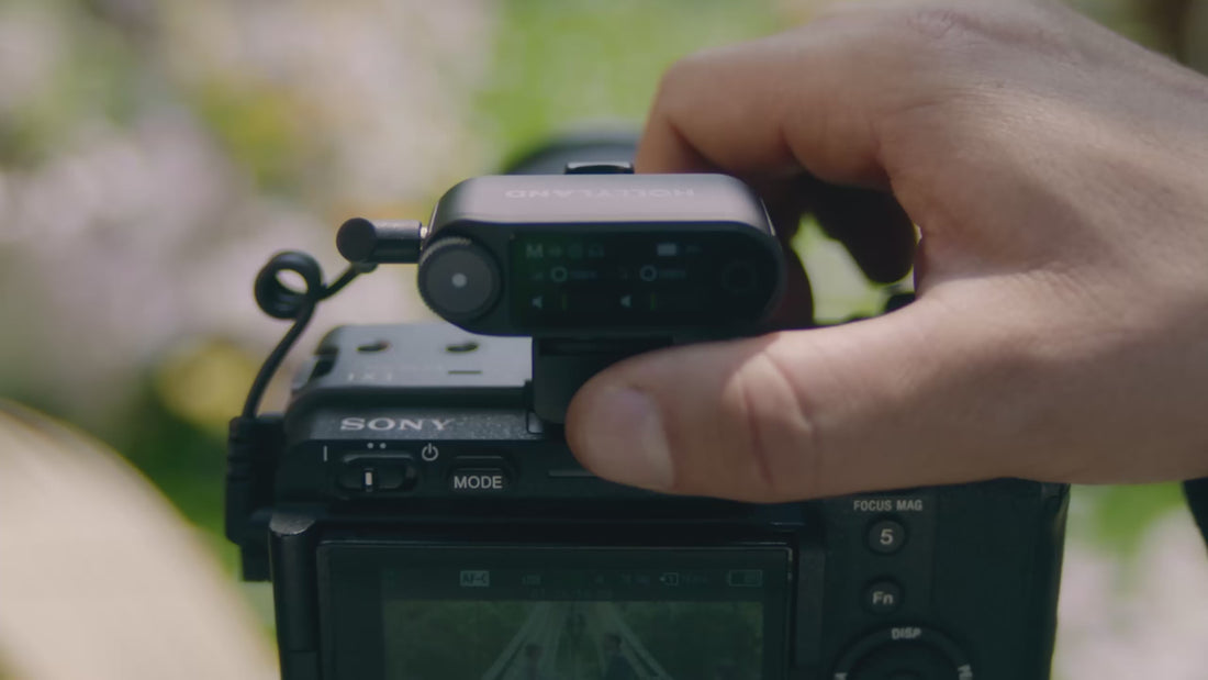

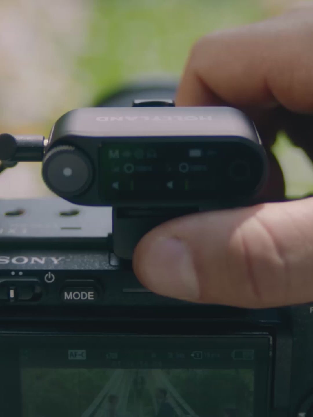

SONYユーザーは、ホットシューアダプター購入必須
自分的にはSONYカメラ専用のホットシューアダプターを購入出来て、初めて使い物になる感じでした。製品そのもは、とても良く出来てるし、スマホアプリも色々と設定出来るので、便利だと思います。

作業が早くなりました。
取り付けが簡単で作業が早くなりました。一人で撮影、照明、録音をすることが多いので助かります。気になったのは、受信機のコネクターがネジでしめる機能ではないのでカメラにつけても緩くてすぐ落ちてしまいます。
